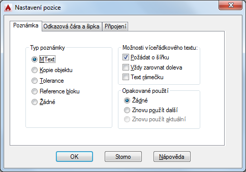

Karta Poznámka (dialog Nastavení pozice)
Typ poznámky
Nastavuje typ poznámky s odkazovou čárou. Vybraný typ změní výzvu příkazu RODKAZ při vytváření poznámky s odkazovou čárou.
Mtext
Vyzve vás k vytvoření poznámky odstavcového textu (mtextu).
Kopie objektu
Vyzve ke zkopírování objektu odstavcového textu, jednořádkového textu, tolerance nebo bloku a připojí kopii ke konci odkazové čáry. Kopie je sdružena s odkazovou čárou, což znamená, že pokud se zkopírovaný objekt posune, bude s ním posunut také konec odkazové čáry. Zobrazení odkazové čáry závisí na kopírovaném objektu.
Tolerance
Zobrazí dialog Tolerance, který můžete použít k vytvoření rámečku tolerance prvku, který se připojí k odkazu.
Reference bloku
Vyzve vás k vložení reference bloku. Reference bloku je vložena ve vzdálenosti od konce odkazové čáry a je sdružena s odkazovou čárou, takže pokud se blok přesune, konec odkazové čáry se přesune s ním. Žádné zakončení odkazové čáry není zobrazeno.
Žádné
Vytvoří odkaz bez poznámky.
Možnosti Mtextu
Volby jsou dostupné pouze tehdy, pokud je vybrán typ poznámky s odstavcovým textem.
Požádat o šířku
Vyzve vás k určení šířky poznámky s odstavcovým textem.
Vždy zarovnat doleva
Zarovná poznámku odstavcového textu vlevo bez ohledu na umístění odkazu.
Text rámečku
Umístí rámeček okolo poznámky s odstavcovým textem.
Opakované použití
Nastavuje možnosti pro opakované použití poznámky s odkazovou čárou.
Žádné
Nepoužije text poznámky odkazu opakovaně.
Znovu použít další
Znovu použije následující poznámku pro všechny další odkazy.
Znovu použít aktuální
Znovu použije aktuální poznámku. Tato volba je automaticky vybrána při opakovaném použití poznámky po výběru možnosti Znovu použít další.

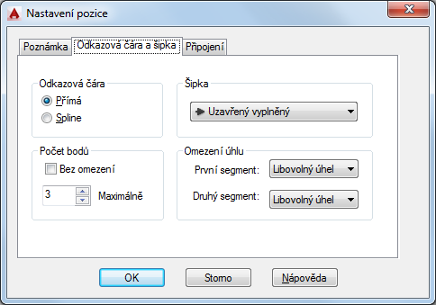

Karta Odkazová čára a Šipka (dialog Nastavení pozice)
Odkazová čára
Nastavuje formát odkazové čáry.
Přímá
Vytvoří úsečky mezi body, které určíte.
Spline
Vytvoří objekt spline s použitím bodů odkazu, které určíte jako kontrolní body.
Šipka
Definuje šipku odkazu. Šipky jsou dostupné také pro kótovací čáry (příkaz KÓTYSTYL). Pokud vyberete položku Uživatelská šipka, zobrazí se seznam bloků ve výkresu.
Počet bodů
Nastaví počet bodů odkazu, které je třeba zadat po zobrazení výzvy příkazu RODKAZ před zadáním poznámky s odkazovou čárou. Pokud například nastavíte počet bodů na 3, vyzve příkaz RODKAZ automaticky k zadání poznámky poté, co určíte dva body odkazové čáry. Počet bodů nastavte o jeden vyšší, než je počet segmentů odkazové čáry, které chcete vytvořit.
Pokud zapnete možnost Bez omezení, bude příkaz RODKAZ zobrazovat výzvy k zadání bodů pozice, dokud nestisknete klávesu Enter.
Omezení úhlu
Nastavuje omezení úhlu první a druhé odkazové čáry.
První segment
Nastaví úhel prvního segmentu odkazové čáry.
Druhý segment
Nastaví úhel druhého segmentu odkazové čáry.

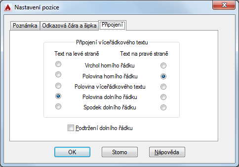

Karta Připojení (dialog Nastavení Pozice)
Nastaví místo připojení odstavcového textu poznámky k odkazové čáře. Tato karta je dostupná pouze tehdy, je-li na kartě Poznámka vybrána volba Mtext.
Vrchol horního řádku
Připojí odkazovou čáru na vrchol horního řádku odstavcového textu.
Polovina horního řádku
Připojí odkazovou čáru na střed horního řádku odstavcového textu.
Polovina odstavcového textu
Připojí odkazovou čáru na střed odstavcového textu.
Polovina dolního řádku
Připojí odkazovou čáru na střed spodního řádku odstavcového textu.
Spodek dolního řádku
Připojí odkazovou čáru na spodní část spodního řádku odstavcového textu.
Podtržení dolního řádku
Podtrhne spodní řádek odstavcového textu.
