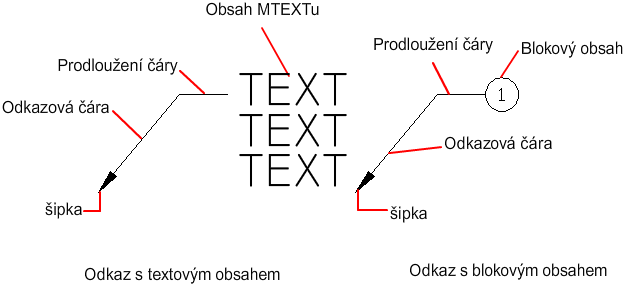

Objekt odkazu je čára nebo spline se šipkou na jednom konci a objektem odstavcového textu na druhém konci.
V některých případech spojuje krátká horizontální čárka, nazývaná zakončení, text a rámeček tolerance s odkazovou čárou.
Zakončení a odkazová čára jsou asociovány s objektem odstavcového textu nebo blokem, takže když je zakončení přemístěno, obsah a odkazová čára se přemístí spolu s ní.
Podobně, pokud se zapne asociativní kótování a pomocí uchopení objektů umístíte šipku odkazové čáry, objekt odkazového textu je také asociován s kterýmkoliv objektem, ke kterému je šipka připojená. Jestliže se objekt přemístí, šipka se také přemístí a odkazová čára se úměrně posunutí protáhne.
