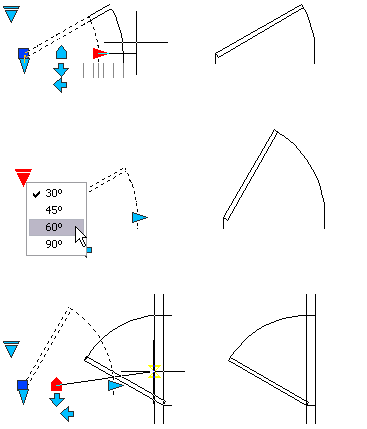

Dynamické bloky obsahují pravidla neboli parametry ke změně vzhledu reference bloku při jeho vložení do výkresu.
S dynamickými bloky můžete vložit jeden blok, který může změnit tvar, velikost nebo konfiguraci, a není nutné vkládat mnoho definic statických bloků. Například místo vytvoření několika bloků interiérových dveří různých velikostí lze vytvořit jeden blok dveří s proměnlivou velikostí.
Dynamické bloky lze vytvořit pomocí parametrů vazby nebo parametrů akce.
Použití parametrů vazby a parametrů akce u stejné definice bloku není doporučeno.
V definici bloku parametry vazby:
V následujícím příkladu je uvedena reference bloku s vazbou (šedá barva) a parametr vazby (modrá s uzlem).
Po vložení bloku do výkresu lze parametry vazby upravovat jako vlastnosti pomocí palety Vlastnosti.

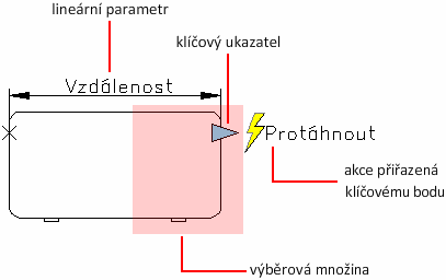

Akce a parametry v definici bloku poskytují pravidla pro chování bloku po jeho vložení do výkresu.
V závislosti na určené geometrii bloku nebo parametru lze k danému parametru přiradit akci. Parametr je ve výkresu reprezentován jako uzel. Při úpravě uzlu přiřazená akce určuje, co se v referenci bloku změní.
Stejně jako parametry vazby lze parametry akce změnit pomocí palety Vlastnosti.
