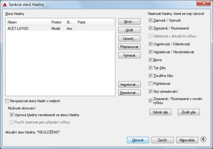

Uloží, obnoví a spravuje sady nastavení hladiny, které se nazývají stavy hladin.
Zobrazí seznam uložených stavů hladin ve výkresu. Stavy hladin je možné vytvářet, přejmenovávat, upravovat a odstraňovat.
Zobrazí se následující možnosti.
Seznam stavů hladin, které byly uloženy ve výkresu.
Určuje, zda budou stavy hladin zobrazeny v externích referencích.
Vytvoří a uloží nový stav hladiny.
Zobrazí dialog Nový stav hladiny pro uložení, ve kterém můžete vytvořit nový stav hladiny tak, že zadáte jeho název, určíte nastavení hladiny a zadáte nepovinný popis.
Uloží aktuální nastavení hladiny ve výkresu ve vybraném stavu hladiny a nahradí dříve uložená nastavení. Také uloží výchozí nastavení vlastností hladiny na obnovu.
Zobrazí dialog Upravit stav hladiny, kde můžete změnit zvolený stav hladiny, který je potom uložen automaticky.
Přejmenuje vybraný stav hladiny.
Odstraní vybraný stav hladiny.
Zobrazí standardní dialog pro výběr souboru, kde můžete načíst do aktuálního výkresu dříve exportovaný soubor stavu hladin (LAS).
Je možné importovat stav hladiny z jakéhokoli souboru DWG, DWS nebo DWT. Výsledkem importování souboru stavu hladin může být vytvoření dalších hladin. Když je zvolen soubor stavu hladin, zobrazí se dialog Zvolit stavy hladin, kde můžete vybrat stavy hladin k importu.
Zobrazí standardní dialog pro výběr souboru, kde můžete uložit vybraný stav hladin do souboru stavu hladin (LAS).
Obnoví nastavení hladiny uložené v zadaném stavu hladin v závislosti na tom, jaká nastavení jsou označena ve sloupci Vlastnosti hladiny na obnovu.
Zavře Správce stavů hladiny.
Jestliže obnovíte stav hladiny, vypnou se nové hladiny, u kterých nebylo nastavení uloženo, aby výkres vypadal stejně jako při uložení stavu hladiny.
Použije vybraný stav hladiny jako předefinování vlastností hladiny na aktuální výřez rozvržení.
Tato možnost je dostupná pouze v rozvržení ve výřezu rozvržení.
Zobrazuje další možnosti ve Správci stavů hladiny.
Bude použito pouze zadané nastavení vlastností hladiny při obnovení zadaného stavu hladiny.
Možnost Viditelnost v části Aktuální výřez je dostupná pouze pro výřezy rozvržení a možnosti Ano/Ne a Zmraz/Rozmraz jsou dostupné pouze pro výřezy modelového prostoru.
Vybere všechna nastavení vlastností hladiny.
Zruší všechna nastavení vlastností hladiny.
