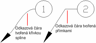

Odkazovou čáru můžete vytvořit z libovolného bodu nebo objektu ve výkresu a je možné při kreslení řídit její vzhled. Odkazovou čáru mohou tvořit rovné úsečkové segmenty nebo plynulé spline křivky.
Objekt multiodkazu, neboli modkaz, sestává z odkazu a poznámky. Nejprve je možné vytvořit šipku, zakončení nebo obsah. Pokud byl používán styl multiodkazu, pak je multiodkaz vytvořen z tohoto stylu.

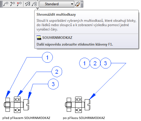

Objekty multiodkazu s bloky jako obsahem lze shromáždit a připojit k jedné čáře zakončení. Příkazem MODKAZSROVNEJ lze multiodkazy shromažďovat horizontálně, vertikálně nebo v určené oblasti podle potřeb v konkrétním výkresu.
Objekty multiodkazu lze třídit rovnoměrně podél určené čáry. Příkazem MODKAZ lze vybrané multiodkazy zarovnat a rovnoměrně rozmístit podle zadání.
