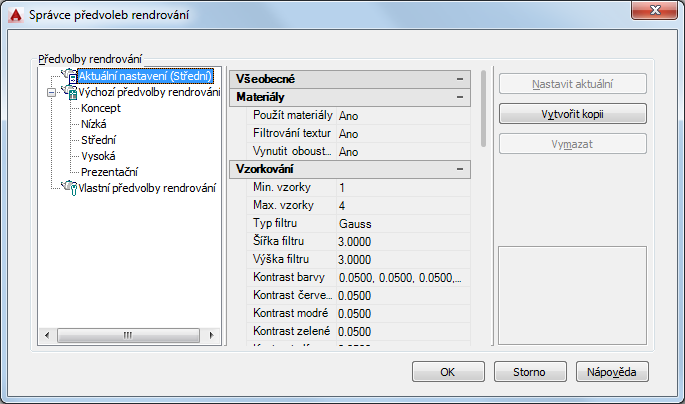

Určuje předvolby rendrování, které lze opakovaně použít pro rendrování obrázku.
Parametry, které je možné opakovaně využít se ukládají jako předvolby rendrování. Je možné vybrat ze sady instalovaných předvoleb rendrování nebo lze vytvořit vlastní předvolby rendrování. Předvolby rendrování jsou standardně uzpůsobeny pro rychlé náhledové rendrování. Další předvolby lze vytvořit pro vyšší kvalitu rendrování s delší dobou výpočtu.
Zobrazí se následující možnosti.
Zobrazuje stromově uspořádaný seznam všech předvoleb, které jsou uložené v aktuálním výkresu. Existují dva druhy předvoleb rendrování: Výchozí a Vlastní.
Řazení stromových seznamů výchozích a vlastních předvoleb lze změnit pomocí přetažení. Stejně tak, pokud existuje vícero vlastních předvoleb rendrování, lze je přeuspořádat stejným způsobem. Výchozí předvolby v rámci seznamu Výchozí předvolby rendrování nelze přeuspořádat.
Poskytuje nastavení, která jsou podobná vlastnostem v nabídce Pokročilá nastavení rendrování.
Určuje název vybrané předvolby rendrování. Je zde též možné přejmenovat uživatelskou předvolbu. Standardní předvolby nelze přejmenovat.
Zobrazuje popis vybrané předvolby.
Vypíše název statického obrázku, který se pojí ke zvolené předvolbě. To umožňuje vizuálně zhodnotit, jak nastavení rendrování ovlivní rendrovaný obrázek.
Kliknutím na [...] se otevře dialog Určit obrázek ( standardní dialog pro výběr souboru), kde je možné procházet soubory a vybrat obrázek náhledu pro vytvářenou předvolbu.

Nastaví vybranou předvolbu rendrování jako předvolbu, kterou bude používat renderer.
Vytvoří kopii předvolby. Zobrazí se dialog Kopírovat předvolbu rendrování.
Vymaže vybranou uživatelskou předvolbu rendrování. Standardní předvolby nelze smazat.
Zobrazí obrázek náhledu, který se pojí ke zvolené předvolbě. Pokud se obrázek náhledu nezobrazí, je možné jej vybrat v nastavení Obrázek náhledu na panelu Informace o předvolbě.
