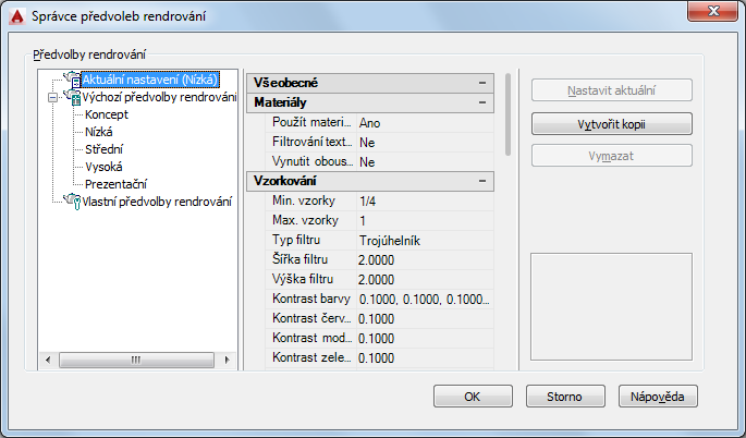

Ve výkresu můžete revidovat a měnit nastavení libovolné předvolby rendrování, a to následujícími způsoby:
Podokno se stromovým zobrazením obsahuje standardní a vlastní předvolby, které jsou uloženy v aktuálním výkresu. Nové předvolby se vždy přidávají do větve vlastních předvoleb rendrování. Budou také zobrazeny v seznamu Předvolby rendrování na panelu rendrování na pásu karet a na paletě Pokročilá nastavení rendrování. Pořadí předvoleb můžete měnit přetažením ve stromovém zobrazení. Odstraňovat lze pouze vlastní předvolby rendrování.
Pokud změníte standardní předvolbu rendrování, bude před její název vložena hvězdička. Jsou-li výsledky rendrování přijatelné, můžete předvolbu uložit zadáním nového názvu v seznamu předvoleb na panelu rendrování na pásu karet nebo na paletě Pokročilá nastavení rendrování.
Renderer může používat pouze aktuální předvolby. Ve Správci předvoleb rendrování lze nastavit předvolbu jako aktuální kliknutím na tlačítko Aktuální. V opačném případě proces rendrování použije předvolbu zobrazenou na pásu karet nebo na paletě Pokročilá nastavení rendrování.
