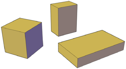

Vytvořte obdélníkový nebo krychlový objemový kvádr.
Základna kvádru je vždy kreslena rovnoběžně s rovinou XY aktuální roviny USS (pracovní rovina).
Možnosti vytváření kvádru
Pomocí následujících možností lze řídit velikost a natočení vytvořeného kvádru:
- Vytvořte krychli. Pomocí možnosti Krychle příkazu KVÁDR vytvoříte kvádr se stěnami stejné délky.
- Určete natočení. Použijte možnost Krychle nebo Délka, pokud chcete nastavit natočení kvádru v rovině XY.
- Začněte od středového bodu. Pomocí možnosti Střed vytvořte kvádr podle určeného středu.
