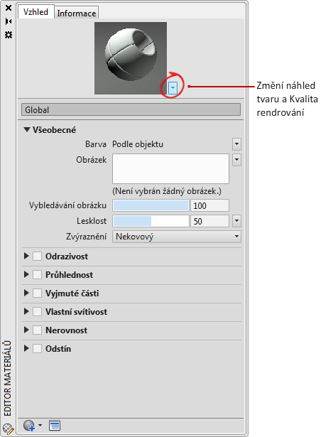

Materiál je definován řadou vlastností. Dostupné vlastnosti závisí na vybraném typu materiálu.

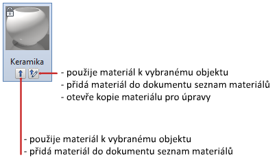

Materiály v knihovně materiálů Autodesk nelze upravit, ale je možné je použít jako základ pro nové materiály. Editor materiálů obsahuje nastavení pro takové vlastnosti, jako je lesklost, průhlednost, odlesky a textura. Dostupná nastavení vlastností se mění v závislosti na typu materiálu, který aktualizujete.
Chcete–li upravit nastavení, můžete dvakrát kliknout na vzorek materiálu nebo použít místní nabídku.
Upravte existující materiál (dostupný v knihovně materiálů Autodesk) nebo začněte s obecným materiálem. Provedené změny se zobrazí v náhledu vzorku materiálu. Je možné změnit tvar obrázku, který se zobrazí v náhledu.
Výchozí obecný materiál má následující vlastnosti.
