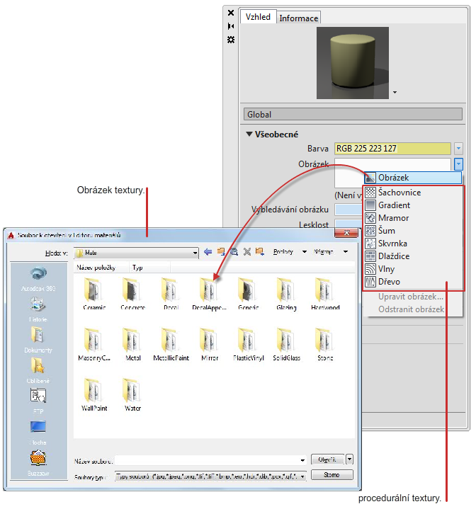

Každý typ textury má jedinečnou sadu ovládacích prvků nebo kanály, které upravují určité vlastnosti jako odrazivost, průhlednost a vlastní svítivost. V rámci každého kanálu můžete přiřadit, skrýt nebo odstranit texturu. Když přiřadíte texturu k barvě materiálu, barvy textury nahradí barvy rozptýlení materiálu.

Existují dva typy textur: obrázkové a procedurální.
Obrázkové textury
Používají obrázek pro vyjádření textury. Můžete například použít obrázek dřeva, betonového slepence, kovu, koberce nebo koše.
Měřítko textury a další vlastnosti lze změnit a přizpůsobit je modelu.
Produkt poskytuje knihovnu obrázků, které lze použít spolu s texturami. Můžete také přidat vlastní textury pomocí následujících typů souborů:
Procedurální textury.
Procedurální texturu generovanou matematickým algoritmem použijte k vyjádření opakujících se textur, například dlažby nebo dřeva. Vlastnosti textury lze upravit a dosáhnout tak požadovaného efektu. Můžete například upravit velikost dlaždice a šířku maltové výplně pro cihlový materiál nebo střídání tmavých a světlých ploch ve dřevěném materiálu.
Typy nastavení pro procedurální texturu se liší. Lze je zanořit do sebe a tak přidat hloubku a složitost materiálu.
