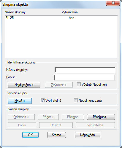

Zobrazuje, identifikuje, pojmenovává a mění skupiny objektů.
Zobrazí se následující možnosti.
Zobrazuje názvy existujících skupin.
Určuje, že skupina je vybíratelná. Když je skupina vybíratelná, výběrem jednoho prvku skupiny vyberete celou skupinu. Objekty ležící v uzamčené nebo zmrazené hladině se nevyberou. Pokud je systémová proměnná PICKSTYLE nastavena na hodnotu 0, nebudete moci žádnou skupinu vybrat.
Zobrazí název a popis (pokud nějaký je) skupiny vybrané v seznamu Jméno skupiny.
Určuje název skupiny. Názvy skupin mohou být dlouhé až 31 znaků a mohou obsahovat písmena, čísla a zvláštní znaky dolaru ($), spojovníku (-) a podtržítka (_), nikoliv však mezery. Název se převede na velká písmena.
Pokud existuje, zobrazí se popis vybrané skupiny.
Vypíše skupiny, ke kterým je objekt přiřazen.
Zobrazí se dialog Seznam členů skupiny, který zobrazuje skupiny, do nichž objekt patří.
Zobrazí členy vybrané skupiny v kreslicí ploše.
Určuje, zda jsou nepojmenované skupiny uvedeny v seznamu. Pokud tato volba není vybrána, jsou zobrazeny pouze pojmenované skupiny
Udává vlastnosti nové skupiny.
Vytvoří novou skupinu z vybraných objektů s použitím názvu a popisu uvedených v názvu a popisu skupiny.
Udává, zda je nová skupina vybíratelná.
Určuje, zda bude nová skupina nepojmenovaná. Nepojmenovaným skupinám se přiřazuje výchozí název *An. n představuje číslo, které se zvýší s každou novou skupinou.
Upravuje existující skupiny.

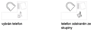

Odstraní objekty z vybrané skupiny. Tuto volbu lze použít ke zrušení volby Vybíratelná.
Pokud odstraníte ze skupiny všechny objekty, skupina zůstane definovaná. Definici skupiny odstraníte z výkresu pomocí volby Rozložit.
Přidá objekty do vybrané skupiny.
Přejmenuje vybranou skupinu na název zadaný v poli Jméno skupiny v oblasti Identifikace skupiny.
Zobrazí dialog Uspořádání skupiny, ve kterém můžete měnit číselné pořadí objektů ve vybrané skupině. Aplikace AutoCAD čísluje objekty v pořadí, v jakém je vyberete při jejich zařazování do skupiny. Změna pořadí je užitečná, když vytváříte dráhu obráběcího stroje. Můžete například změnit pořadí, ve kterém jsou ořezávány horizontální a vertikální úsečky předlohy dráhy obráběcího stroje.
Je možné buď změnit očíslovanou pozici jednoho nebo více prvků skupiny, anebo obrátit pořadí všech prvků skupiny. První prvek skupiny má číslo 0, nikoliv 1.
Aktualizuje popis zvolené skupiny na název, který zadáte do pole Popis. Pro název popisu můžete použít až 64 znaků.
Zruší vybranou definici skupiny. Objekty ve skupině zůstanou ve výkresu.
