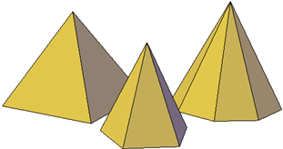

Vytvořte objemový jehlan až s 32 stranami.
Lze vytvořit jehlan, který se zužuje k bodu, nebo komolý jehlan, který se zužuje k rovinné ploše.
Možnosti vytváření jehlanu
Pomocí následujících možností lze řídit velikost, tvar a natočení vytvořeného jehlanu:
- Nastavte počet stran. Pomocí možnosti Strany příkazu JEHLAN nastavte počet stran jehlanu.
- Nastavte délku hran. Pomocí možnosti Hrany určete rozměry stran základny.
- Vytvořte komolý jehlan. Pomocí možnosti Horní poloměr vytvořte komolé těleso, které se zužuje k rovinné ploše. Plocha komolého tělesa je rovnoběžná se základnou a má stejný počet stran.
- Nastavte výšku a natočení jehlanu. Pomocí možnosti Koncový bod osy příkazu JEHLAN nastavte výšku a natočení jehlanu. Tento koncový bod neboli vrchol jehlanu může ležet kdekoli ve 3D prostoru.
