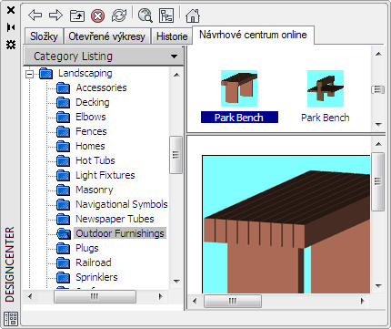

Funkce DesignCenter online nabízí přístup k obsahu, například blokům, knihovnám symbolů, obsahu od výrobců a online katalogům. Tento obsah lze při tvorbě výkresů použít v obvyklých konstruktérských aplikacích.
Chcete-li spustit funkci DesignCenter online, klikněte na kartu DesignCenter online v okně DesignCenter. Jakmile se zobrazí okno DesignCenter online, můžete procházet, hledat a stahovat obsah pro další použití ve výkresech.
Pohled můžete vybrat kliknutím na záhlaví v horní části levého podokna.
Jakmile provedete výběr, je obsah načten do oblasti obsahu na pravé straně. Výběrem položky v oblasti obsahu můžete složku zobrazit v oblasti náhledu. Položky lze stahovat přetažením z oblasti náhledu na paletu nástrojů výkresu nebo uložením položek do počítače.
Ve složkách v okně DesignCenter online můžete získat obsah podle odvětví. Je možné používat například následující obsah:
Pomocí pohledu Kolekce můžete vybrat kategorie online obsahu, které chcete zobrazit v pohledu Výpis kategorií.
