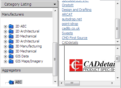

Hledání obsahu
Při použití pohledu Výpis kategorií můžete kliknutím na složky v levém podokně zobrazit jejich obsah. Tyto složky mohou obsahovat další složky.
Když kliknete na složku nebo položku ve složce, obsah je zobrazen v oblasti obsahu. Když kliknete na blok, v oblasti náhledu se zobrazí grafické informace a popis bloku.

Stahování obsahu
Chcete-li stáhnout obsah z internetu, najděte složku obsahující obsah, který chcete použít. Potom klikněte v oblasti obsahu na miniaturu obsahu. Obsah se zobrazí v oblasti náhledu zároveň s popisnými informacemi. Blok můžete přetáhnout přímo z oblasti náhledu do výkresu nebo palety nástrojů nebo jej můžete uložit v počítači pro pozdější použití.
