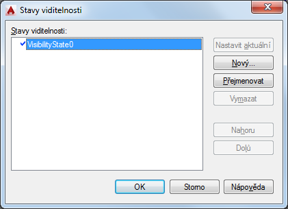

Slouží k vytvoření nebo změně stavů viditelnosti.
Zobrazí se následující možnosti.
Vypíše seznam dostupných stavů viditelnosti pro aktuální definici dynamického bloku. Pořadí tohoto seznamu se projeví v referenci dynamického bloku, pokud kliknutím na uzel zobrazíte seznam dostupných stavů viditelnosti. Stav uvedený na začátku seznamu je výchozí stav reference bloku.
Nastaví vybraný stav viditelnosti jako aktuální stav, který má být zobrazen v Editoru bloků. Nezmění výchozí stav viditelnosti zobrazený při vložení bloku do výkresu ani zobrazený stav viditelnosti referencí bloků, které jsou již vloženy a upravovány ve výkrese.
Zobrazí dialog Nový stav viditelnosti.
Přejmenuje vybraný stav viditelnosti.
Vymaže vybraný stav viditelnosti.
Přesune vybraný stav viditelnosti směrem k začátku seznamu.
Přesune vybraný stav viditelnosti směrem ke konci seznamu.
