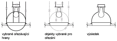

Objekt může být jednou z ořezávacích hran a jedním z ořezávaných objektů. Například ve znázorněném objektu světla je kružnice ořezávací hranou pro konstrukční čáry a zároveň je ořezávána.

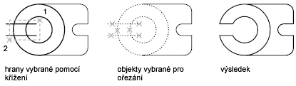

Při ořezávání objektů mohou být k výběru aktuálních ořezávacích hran a objektů k oříznutí použity různé způsoby výběru. V následujícím příkladu jsou ořezávací hrany vybrány pomocí výběru křížením.

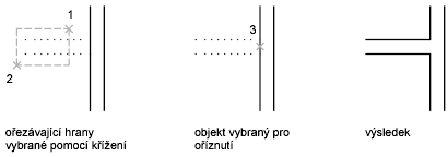

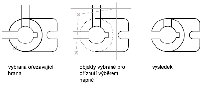

Následující příklad používá k výběru sady objektů pro oříznutí výběr napříč.

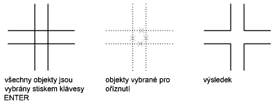

Objekty můžete ořezat k jejich nejbližšímu průsečíku s ostatními objekty. Místo výběru ořezávacích hran stiskněte klávesu Enter. Potom při výběru objektů pro ořezání se nejbližší zobrazené objekty chovají jako ořezávací hrany. V tomto příkladu jsou stěny oříznuty tak, aby se hladce protínaly.

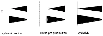

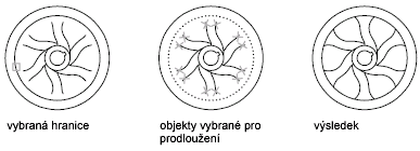

Protažení pracuje stejně jako ořezávání. Objekty můžete prodloužit tak, aby končily přesně na hraničních hranách definovaných jinými objekty. V tomto příkladu prodloužíte úsečky přesně ke kružnici, která je hraniční hranou.
Široké 2D křivky se ořežou a prodlouží v osách. Konce široké lomené čáry jsou vždy čtvercové. Oříznutí široké křivky pod úhlem způsobí prodloužení částí konce k ořezávacím hranám.
Jestliže oříznete nebo prodloužíte segment kuželovité 2D křivky, tloušťka prodlouženého konce bude opravena tak, aby pokračovala v zúžení k novému koncovému bodu. Jestliže tato změna způsobí, že segment bude mít zápornou koncovou tloušťku, bude koncová tloušťka rovna 0.
