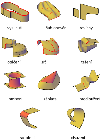

Vytvořte procedurální povrchy a povrchy NURBS pomocí následujících metod:
  • Vytvořte povrchy z profilů. Vytvořte povrchy z tvarů profilů sestávajících z úseček a křivek pomocí příkazů VYTÁHNI, ŠABLONOVÁNÍ, ROVINPOVRCH, OROTUJ, POVRCHZESÍTĚ a TAŽENÍ.
  • Vytvořte povrchy z jiných povrchů. Vytvořte nové povrchy smíšením, záplatováním, prodloužením, zaoblením a odsazením (PŘECHODPOVRCHU, ZÁPLATAPOVRCHU, PRODLUŽPOVRCH, ZAOBLPOVRCH a ODSAZPOVRCH).
  • Převeďte objekty na procedurální povrchy. Převeďte existující tělesa (včetně složených objektů), povrchy a sítě na procedurální povrchy (PŘEVNAPOVRCH).
  • Převeďte procedurální povrchy na povrchy NURBS. Některé objekty (například objekty sítě) nelze převádět na povrchy NURBS přímo. V tomto případě převeďte objekt na procedurální povrch a poté jej převeďte na povrch NURBS (PŘEVEĎNANURBS).
