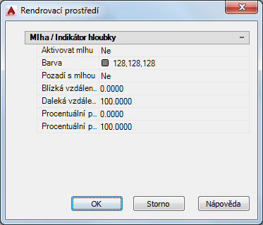

Poskytuje vizuální informace o vzdálenosti objektů od sebe navzájem a od aktuální pozice pohledu.
Mlha a indikátor hloubky v dálce jsou atmosférické jevy, které způsobují zdánlivé snižování zřetelnosti objektů při zvětšování jejich vzdálenosti od kamery. Mlha používá bílou barvu, zatímco ubývání v dálce používá černou barvu.
Zobrazí se následující možnosti.
Zapíná a vypíná mlhu, aniž by došlo k ovlivnění jiných nastavení v dialogu.
Udává barvu mlhy.
Aplikuje mlhu na pozadí a geometrii.
Určuje vzdálenost od kamery, u které mlha začíná.
Určuje se jako procento vzdálenosti od daleké roviny oříznutí. Nastavení Blízká vzdálenost nesmí být větší než nastavení Daleká vzdálenost.
Určuje vzdálenost od kamery, u které mlha končí.
Určuje se jako procento vzdálenosti od daleké roviny oříznutí. Nastavení Daleká vzdálenost nesmí být menší než nastavení Blízká vzdálenost.
Určuje neprůhlednost mlhy na blízkou vzdálenost.
Určuje neprůhlednost mlhy na dalekou vzdálenost.
