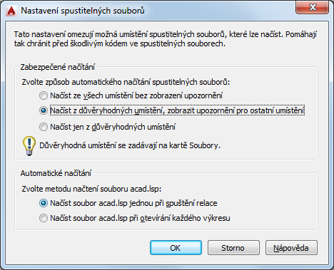

Poskytuje možnosti řízení způsobu, jakým jsou načítány soubory obsahující spustitelný kód.
Dialog Možnosti, karta Systém
Zobrazí se následující možnosti.
Načte spustitelné soubory bez upozornění. Tato možnost zachovává chování starších verzí, ale nedoporučuje se. (systémová proměnná SECURELOAD)
Načte spustitelné soubory pouze v případě, že se nachází v zadaných důvěryhodných umístěních. Zobrazí upozornění při požadavcích na načtení od spustitelných souborů, které nejsou v důvěryhodných umístěních. (systémová proměnná SECURELOAD)
Umožňuje načtení spustitelných souborů jen v případě, že se nachází v zadaných důvěryhodných umístěních. (systémová proměnná SECURELOAD)
Určuje, že soubor acad.lsp se načte jednou, při otevření prvního výkresu v relaci. (systémová proměnná ACADLSPASDOC)
Určuje, že soubor acad.lsp se načte vždy při otevření výkresu v relaci. (systémová proměnná ACADLSPASDOC)
