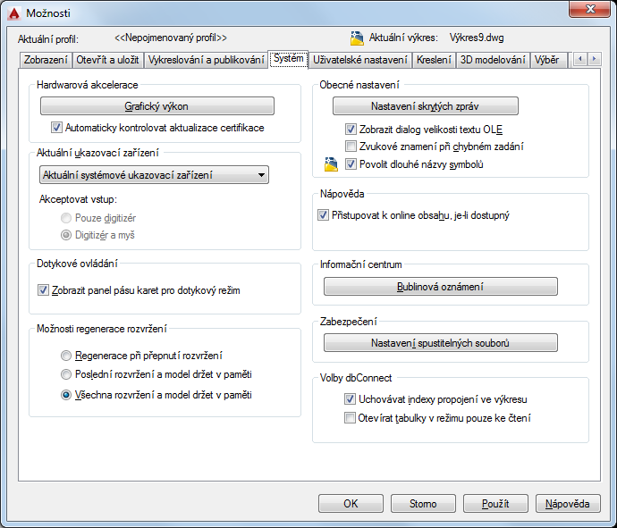

Řídí systémová nastavení.
Některé výše uvedené možnosti nejsou v aplikaci AutoCAD LT k dispozici.
Zobrazí se následující možnosti.
Řídí nastavení související s konfigurací systému grafického zobrazení. Nastavení a jejich názvy se liší v závislosti na produktu.
Zobrazí dialog sloužící k ladění grafického výkonu.
Řídí nastavení související s ukazovacím zařízením.
Zobrazí seznam dostupných ukazovacích zařízení.
Určuje, zda program přijímá vstup jak z myši, tak z digitizéru nebo, pokud je nastaven digitizér, myš ignoruje.
Změní uživatelské jméno podle přihlašovacích údajů systému Windows.
Toto jméno je vloženo při použití označení data a času (REVDATE) a je užitečné, pokud pracuje několik lidí na tomtéž výkresu. (Není k dispozici v aplikaci AutoCAD.)
Zobrazí panel s tlačítkem, které umožňuje zrušit dotykové operace, například přiblížení a posouvání. (systémová proměnná TOUCHMODE)
Určuje, jak se aktualizuje obrazovka na kartě Model a na kartách rozvržení. (není k dispozici v aplikaci AutoCAD LT)
Týká se každé karty, zobrazení je aktualizováno buď regenerací výkresu, když se přepnete na tuto kartu, nebo uložením zobrazení do paměti a regenerací pouze modifikovaných objektů při přepnutí na danou kartu. Změna těchto nastavení může ovlivnit výkon. (Systémová proměnná LAYOUTREGENCTL)
Regeneruje výkres pokaždé, když přepnete karty rozvržení.
Ukládá zobrazení karty Model a posledního aktuálního rozvržení do paměti a potlačí tak regenerace při přepínání mezi dvěma kartami.
U všech dalších rozvržení se však regenerace bude při přepnutí těchto karet provádět.
Regeneruje výkres, když se poprvé přepnete do každé karty rozvržení.
Po zbytek práce s výkresem je zobrazení již uloženo v paměti a regenerace jsou potlačeny, když se přepnete do těchto karet.
Řídí zobrazení dříve skrytých zpráv.
Zobrazí dialog Nastavení skrytých zpráv.
Zobrazí dialog OLE velikost textu, jsou-li do výkresů vloženy objekty OLE.
Je-li zjištěno chybné zadání, zazní výstražný zvukový signál.
Nastavuje parametry pojmenovaných objektů (jako jsou typy čar a hladiny) uložených v tabulce definic
(systémová proměnná EXTNAMES)
Určuje, zda informace v nápovědě pochází z online nebo místního zdroje. Online verze je aktuálnější.
Určuje, zda jsou informace přístupné z webu aplikace Autodesk, nebo z lokálně nainstalovaných souborů.
Pokud použijete online nápovědu, jsou přístupné nejnovější informace z nápovědy a dalších online zdrojů.
Řídí obsah, frekvenci a trvání bublinových oznámení v pravém horním rohu okna aplikace.
Zobrazí dialog Nastavení InfoCenter.
Poskytuje možnosti řízení způsobu, jakým jsou načítány soubory obsahující spustitelný kód.
Zobrazí dialog Nastavení spustitelného souboru. (Není k dispozici nebo požadováno v aplikaci AutoCAD LT.)
Řídí nastavení související s připojením databází. (není k dispozici v aplikaci AutoCAD LT)
Ukládá index databáze v rámci výkresového souboru.
Tato možnost zvýší výkon během operací Výběr spojení. Pokud tuto možnost nevyberete, zmenšíte velikost souboru výkresu a zvýšíte výkon při práci s databázovými informacemi ve výkrese.
Určuje, zda budou databázové tabulky otevřeny ve výkrese v režimu jen pro čtení.
