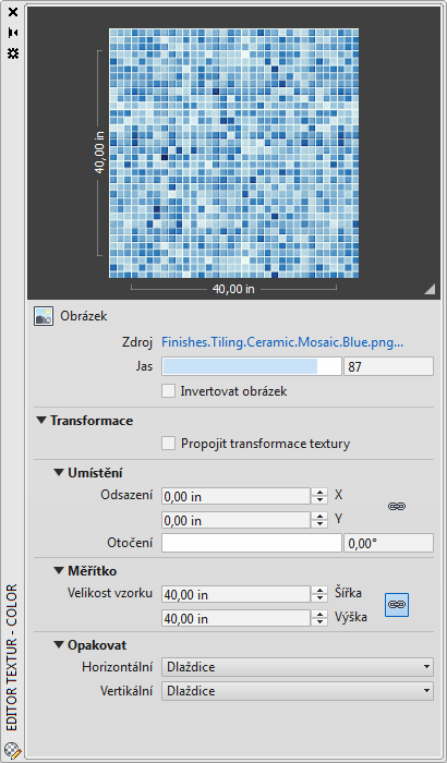

Upraví vlastnosti obrazu nebo textur založených procedurálně.
Nastavení textury řídí mnoho aspektů textur, jež jsou použity pro materiály, včetně polohy, měřítka, velikosti a opakování. Některá nastavení jsou společná pro více textur. Jiná jsou jedinečná pro daný typ textury.
