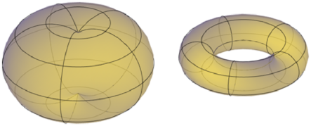

Vytvořte prstencové těleso, které připomíná vnitřní trubici pneumatiky.
Anuloid má dva poloměry. Jedna hodnota definuje trubici. Druhá hodnota definuje vzdálenost od středu anuloidu ke středu trubice. Ve výchozím nastavení je anuloid rovnoběžný s rovinou XY aktuálního USS, která jej rozděluje na polovinu.
Anuloid může protínat sám sebe. Anuloid, který protíná sám sebe, nemá středový otvor, protože poloměr trubice je větší než poloměr anuloidu.
