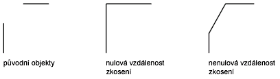

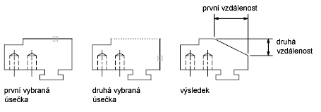

Zkosení zadáním vzdáleností
Vzdálenost zkosení je délka, o kterou je každý objekt oříznut nebo prodloužen tak, aby se setkal s úsečkou zkosení nebo aby protnul další objekt. Pokud jsou obě vzdálenosti zkosení 0, zkosení ořízne nebo prodlouží dva objekty tak, aby se protnuly, ale nevytvoří úsečku zkosení. Stisknutím a podržením klávesy Shift při výběru objektů můžete změnit aktuální vzdálenosti zkosení na hodnotu 0.
V následujícím příkladu nastavíte vzdálenost zkosení na 0.5 pro první úsečku a na 0.25 pro druhou úsečku. Po zadání vzdálenosti zkosení vyberete dvě úsečky následovně.

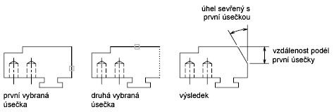

Zkosení zadáním délky a úhlu
Dva objekty můžete zkosit zadáním místa, kde má na prvním objektu začít zkosení, a zadáním úhlu, který svírá úsečka zkosení s tímto objektem.
V tomto příkladu provádíte zkosení dvou úseček tak, že úsečka zkosení začíná ve vzdálenosti 1.5 jednotky od průsečíku na první úsečce a svírá s touto úsečku úhel 30 stupňů.

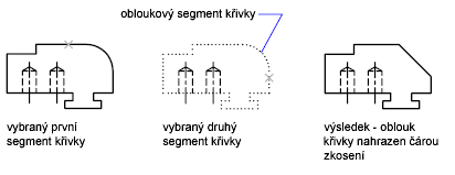

Zkosení křivky a segmentů křivky
Je možné zkosit segmenty křivky, které spolu sousedí nebo jsou odděleny ne více než jedním obloukovým segmentem. Jestliže jsou odděleny obloukovým segmentem jako na obrázku, zkosení vymaže oblouk a nahradí jej čárou zkosení.

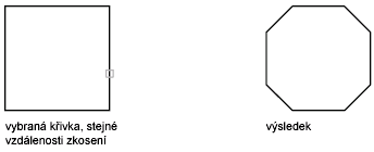

Zkosení celé křivky
Při zkosení celé křivky se zkosí každý průsečík. Nejlepších výsledků dosáhnete, když použijete stejné vzdálenosti zkosení.
V tomto příkladu jsou vzdálenosti zkosení nastaveny na stejné hodnoty.
