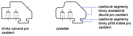

V aplikaci AutoCAD můžete zaoblit celou křivku nebo zaoblení z celé křivky odstranit.
Jestliže nastavíte nenulovou hodnotu poloměru zaoblení, příkaz ZAOBLI vloží oblouky zaoblení do vrcholu každého segmentu křivky, který je dostatečně dlouhý, aby se přizpůsobil poloměru zaoblení.

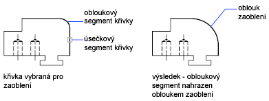

Pokud jsou dva přímé segmenty křivky odděleny obloukovým segmentem mezi nimi, příkaz ZAOBLI odstraní obloukový segment a nahradí jej novým obloukovým segmentem s aktuálním poloměrem zaoblení.
