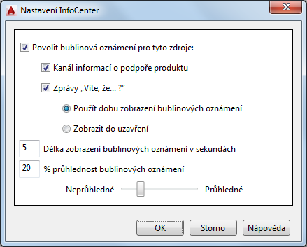

Poskytuje možnosti pro řízení obsahu, frekvence a trvání bublinových oznámení, která se objevují v pravém horním rohu okna aplikace.
Dialog Možnosti, karta Systém
Zobrazí se následující možnosti.
Určuje, zda je funkce bublinových oznámení zapnutá, nebo vypnutá.
Určuje, zda se zobrazují podpůrná oznámení produktu.
Určuje, zda se zobrazují užitečné zprávy a tipy.
Zprávy „Víte, že... ?“ poskytují informace ze znalostní báze a zprávy s obecnými pokyny. Kliknutím na text nebo ikonu Rozbalit zobrazíte podrobné informace.
Zpráva v bublině se zobrazí po dobu určenou počtem sekund, které zadáte níže.
Zadejte dobu, po kterou je bublina zobrazena před automatickým uzavřením.
Řídí průhlednost zobrazení bublin, a to v rozsahu od 0 (neprůhledné) po 80 (téměř průhledné).
