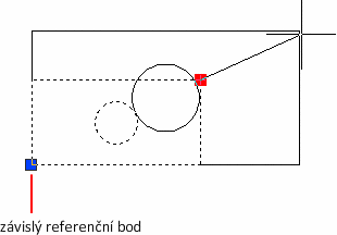

Určuje, že při spuštění akce v referenci dynamického bloku bude změněno měřítko sady výběru objektů podle definovaného základního bodu. Akci změny měřítka lze sdružit s lineárním parametrem, polárním parametrem nebo parametrem XY.
Určuje, zda bude základní bod akce závislý nebo nezávislý na základním bodu asociovaného parametru.
Změní měřítko nebo přesune vybrané objekty vzhledem k základnímu bodu asociovaného parametru.
Změní měřítko nebo přesune vybrané objekty vzhledem k základnímu bodu definovanému samostatně mimo asociovaný parametr.
