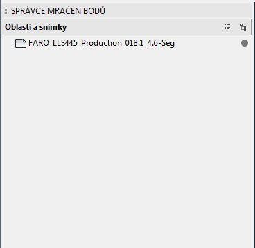

Zobrazí paletu Správce mračen bodů, která se používá k řízení projektů, oblastí a snímků mračen bodů.
Seznam možností
Zobrazí se následující možnosti.
Tlačítka Zobrazit strom a Zobrazit seznam
Přepíná mezi hierarchickým stromovým zobrazením a zobrazením seznamu.
Projekt
Zobrazí seznam souborů projektu, které byly připojeny k aktuálnímu výkresu.
Oblasti
Zobrazí seznam oblastí, které byly pro připojené mračno bodů definovány v aplikaci Autodesk ReCap Pro.
Vyberte názvy oblastí ke zvýraznění přiřazenou barvou.
Nepřiřazené body
Identifikuje a skryje nepřiřazené body nebo části mračna bodů, které nebyly přiřazeny k oblastem. Vyberte řádek pro zobrazení nepřiřazených bodů.

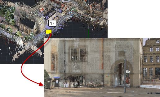

Snímky
Uvádí jednotlivé soubory snímků, které jsou zahrnuty ve složeném mračnu bodů. Vyberte řádek pro zvýraznění bodů na snímku. Popisek se dočasně zobrazí ve scéně k identifikaci místa.
Dvojitým kliknutím na snímek ve Správci mračen bodů zobrazíte mračno bodů z bodu pohledu umístění kamery pro tento snímek.
Zobrazení nebo skrytí oblastí nebo snímků
Ke skrytí oblasti nebo snímku klikněte na tlačítko na pravém konci řádku.
Vyhledat
Vyhledávání podle názvu mračna bodů, oblasti nebo souboru snímku.
