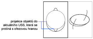

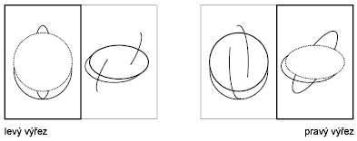

Promítání
Určuje metodu promítání používanou při ořezávání objektů.
Nic
Není určeno žádné promítání. Příkaz ořízne pouze objekty, které se protnou s ořezávací hranou v prostoru 3D.
USS
Určuje promítání do půdorysné rovinyXY aktuální systému USS. Příkaz ořízne objekty, které se neprotnou s ořezávací hranou v prostoru 3D.
Pohled
Udává promítání ve směru aktuálního pohledu. Příkaz ořízne objekty protínající hranice v aktuálním pohledu.
