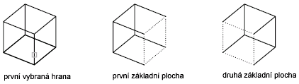

Můžete také ke zkosení vybrat hrany 3D tělesa a pak určit, která ze dvou sousedících ploch je základní povrch. (Není k dispozici v aplikaci AutoCAD LT.)
Zadejte možnost pro výběr povrchu
Zadáním písmene o nebo stisknutím klávesy Enter se vybraná plocha nastaví jako základní rovina. Zadáním n se vybere jedna ze dvou ploch přilehlých k vybrané hraně.
Vyberete-li základní plochu, vyberte hrany u základního plochy, které se mají zkosit. Je možné je vybrat jednotlivě nebo všechny najednou.

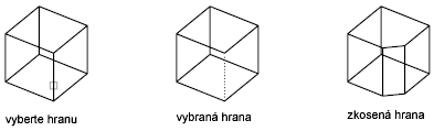

Hrana
Vybere jednotlivou hranu pro zkosení.

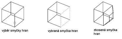

Smyčka
Zapne režim smyčky.
Hrana smyčky
Vybere všechny hrany na základní ploše.
