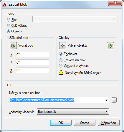

Uloží vybrané objekty nebo převede blok na určený výkresový soubor.
Dialog Zapsat blok nabízí pohodlný způsob, jak uložit součást aktuálního výkresu do jiného výkresového souboru nebo jak uložit určenou definici bloku jako samostatný výkresový soubor.
Zobrazí se následující možnosti.
Určuje bloky a objekty, ukládá je jako soubory a určuje body vložení.
Určí blok, který chcete uložit do souboru. Vyberte jméno bloku ze seznamu.
Vybere celý výkres pro uložení do jiného souboru.
Vybere objekty, které mají být uloženy jako soubor. Určete referenční bod a vyberte níže uvedené objekty.
Určuje referenční bod pro blok. Výchozí nastavení hodnot je 0,0,0.
Dočasně zavře dialog, abyste mohli použít ukazovací zařízení k určení bodu vložení v aktuálním výkresu.
Určí hodnotu souřadnice X pro referenční bod.
Určí hodnotu souřadnice Y pro referenční bod.
Určí hodnotu souřadnice Z pro referenční bod.
Použije účinek vytvoření bloku na objekty použité k vytvoření bloku.
Zachová vybrané objekty po jejich uložení do souboru v aktuálním výkresu.
Po jejich uložení převede vybraný objekt nebo objekty na blok v aktuálním výkresu.
Vymaže vybrané objekty z aktuálního výkresu po jejich uložení do souboru.
Dočasně zavře dialog, abyste mohli vybrat k uložení do souboru jeden nebo více objektů z výkresu.
Otevře dialog Rychlý výběr, který můžete použít pro filtrování sady výběru.
Označuje počet vybraných objektů.
Určuje nový název a umístění souboru a jednotky používané při vkládání bloků.
Určuje název a cestu, kam budou bloky nebo objekty uloženy.
Zobrazí standardní dialog pro výběr souboru.
Určuje jednotky, které se budou používat pro automatické měřítko, jakmile bude nový soubor přetažen z aplikace DesignCenter ™ nebo vložen jako blok do výkresu, který používá jiné jednotky. Pokud nechcete, aby se automaticky měnilo měřítko výkresu při jeho vložení, vyberte volbu Bez jednotek. Viz systémová proměnná INSUNITS.
