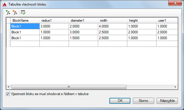

Definuje různé možnosti sady uživatelsky definovaných vlastností v definici bloku během řízení rastru.
Stisknutím kláves Shift+Enter můžete v dialogu Tabulka vlastností bloku přidat nový řádek pro hodnotu víceřádkového atributu v rastru.
Zobrazí se následující možnosti.
Zobrazí dialog Přidat vlastnosti parametru, kde lze přidávat parametry, které již byly definovány v Tabulce vlastností bloku.
Zobrazí dialog Nové parametry, ve kterém lze vytvářet a přidávat nové uživatelské parametry do Tabulky vlastností bloku. (Není k dispozici v aplikaci AutoCAD LT.)
Provede kontrolu chyb v tabulce vlastností bloku.
Slouží k zobrazení názvu parametru přidaného do tabulky. Můžete také upravovat vlastnosti tabulky.
Určuje, zda lze vlastnosti přidané do řízení rastru změnit jednotlivě pro referenci bloku.
Slouží k zobrazení výchozích hodnot při změně ostatních vlastností, aniž by bylo třeba propojit řádek.
