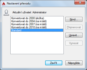

Slouží k vytvoření, přejmenování, úpravě a odstranění nastavení převodu.
Zobrazuje seznam dříve uložených nastavení převodu i výchozí nastavení – Standardní.
Otevře dialogové okno Nové nastavení převodu, ve kterém lze přidat nové nastavení převodu založené na existujícím nastavení převodu.
Slouží k přejmenování nastavení převodu, které je uvedeno v seznamu. Přejmenovat lze pouze nastavení převodu, která jste vytvořili. Standardní nastavení převodu přejmenovat nelze.
Zobrazí dialogové okno Upravit nastavení převodu, ve kterém lze určit možnosti pro vybrané převody výkresů.
Odstraní aktuálně zvýrazněné nastavení převodu. Standardní nastavení převodu odstranit nelze.
