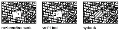

Zjednodušení šrafování ve složitém výkresu pomocí definice sady hranic
Při šrafování malé oblasti ve velkém, složitém výkresu můžete ušetřit čas tím, že ve výkresu vyberete menší množinu objektů, která se použije při určování hranic šrafování.
  1. Klikněte na kartu Výchozípanel KreslitŠrafy. Hledat
  2. Rozbalte panel Hranice a klikněte na tlačítko Vybrat novou sadu hranic v levé dolní části rozbaleného panelu.
  3. Vyberte objekty, které mají být zahrnuty mezi šrafované objekty, a stiskněte klávesu Enter.
    Nejvhodnější metodou je často výběr objektů pomocí křížení.
  4. Určete bod uvnitř každé z oblastí, které chcete vyšrafovat.
  5. Stisknutím klávesy Enter nebo kliknutím na tlačítko Zavřít na pásu karet potvrďte provedená nastavení šrafování a ukončete příkaz.
