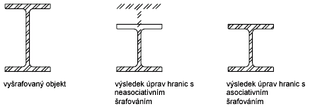

Hranice a asociativita šrafování
Na následující ilustraci jsou šrafy označující beton ohraničeny, zatímco šrafy označující zeminu jsou neohraničeny.
Ve výchozím nastavení jsou ohraničené šrafy asociativní, což znamená, že objekt šraf je asociován s objekty hranic šrafování: změny objektů hranic se automaticky projevují příslušnou změnou šrafování.
Změní-li se původní hranice, neasociativní šrafování se neaktualizuje.
Asociativita šrafování je ve výchozím nastavení zapnuta, přičemž je řízena systémovou proměnnou HPASSOC. Asociativitu šraf lze změnit pomocí tlačítka Asociovat na paletě Možnosti, paletě Vlastnosti nebo v dialogu Upravit šrafy.
