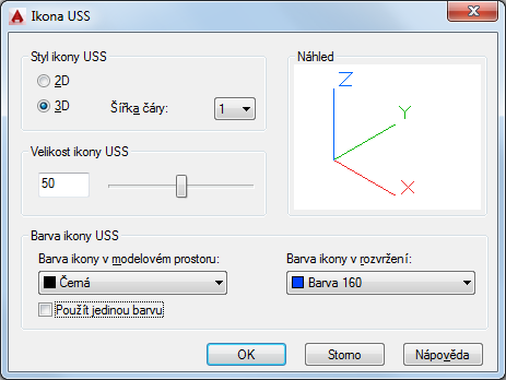

Řídí styl, viditelnost a umístění ikony USS.
Zobrazí se následující možnosti.
Určuje zobrazení buď 2D nebo 3D ikony a její vzhled.
Zobrazí 2D ikonu bez zobrazení osy Z.
Zobrazí 3D ikonu.
Řídí tloušťku čáry ikony USS, jestliže ikona 3D USS není vybrána.
Zobrazí náhled ikony USS v modelovém prostoru.
Řídí velikost ikony USS jako procentuální hodnotu velikosti výřezu. Výchozí hodnota je 50 a platný rozsah je od 5 do 95. Všimněte si, že velikost ikony USS je úměrná velikosti výřezu, ve kterém je zobrazena.
Řídí barvy ikony USS ve výřezech modelového prostoru a na kartách rozvržení.
Řídí barvu ikony ve výřezech modelového prostoru.
Řídí barvu ikony v rozvrženíh.
Použije barvu ikony vybraného modelového prostoru na všechny osy 2D ikony USS.
