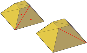

Plochu sítě lze rozdělit a vytvořit tak vlastní rozdělení. Tato metoda zabraňuje deformaci velkých oblastí při malých úpravách.
Jelikož určujete počáteční a koncový bod rozdělení, tato metoda poskytuje také kontrolu nad tvarem dvou nových ploch. Pomocí možnosti Vrchol lze vrcholy plochy uchopit automaticky. Pokud chcete vytvořit a poté otočit hranu rozdělením dvou trojúhelníkových ploch (OBRAŤSÍŤ), použijte možnost Vrchol, aby byla zajištěna přesnost.

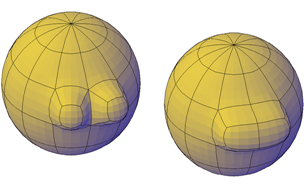

Ke 3D objektu lze vytažením plochy sítě přidat definici. Vytažením dalších typů objektů lze vytvořit samostatné 3D objekty tělesa. Při vysunutí plocha sítě však dochází k prodloužení čili deformaci existujícího objektu a rozdělení vysunuté plochy.
Je možné použít stejné metody vysunutí ploch 3D těles a sítí jako pro další typy objektů. Například můžete zadat směr vysunutí, trajektorii nebo úhel zúžení. Při vysunutí plochy sítě ale příkaz VYSUŇSÍŤ nabízí možnost, která určuje, zda budou sousední plochy vytaženy jednotlivě nebo zda zůstanou jejich sdílené hrany spojeny.
Pro plochy sítě, které sdílí pouze vrcholy, nelze vytvořit spojená vysunutí.

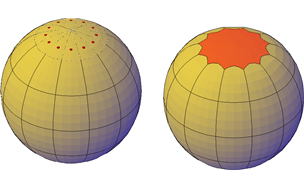

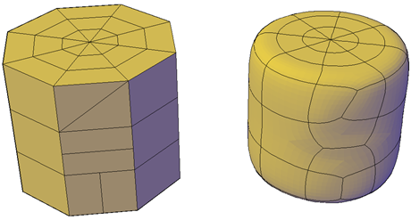

Možnosti úprav lze rozšířit změnou konfigurace sousedních ploch. K dispozici jsou různé možnosti:

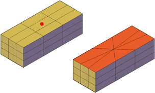

Ačkoli je možné sloučit plochy, které svírají roh, další úpravy výsledného objektu sítě mohou vést k neočekávaným výsledkům.
