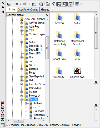

Prochází, hledá a zobrazuje náhled obsahu a vkládá obsah včetně bloků, šraf a externích referencí (xrefů).
Jestliže kliknete na kartu Složky nebo kartu Načíst výkres, zobrazí se následující dvě okna, z nichž můžete spravovat obsah výkresu:
K aktivaci voleb zobrazení a přístupu použijte tlačítka na panelu nástrojů v horní části okna DesignCenter.
Zobrazí se následující možnosti.
Obsah můžete do výkresu nebo na paletu nástrojů vložit jeho přetažením z oblasti obsahu nebo pomocí místní nabídky.
Zobrazuje soubory v počítači a na síťových jednotkách, seznam otevřených výkresů a historii posledních otevřených umístění. Vyberte položku ve stromovém zobrazení a její obsah se zobrazí v oblasti obsahu.
