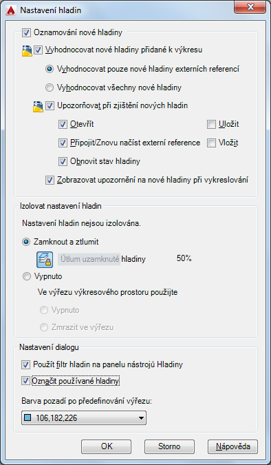

Řídí chování pro oznámení o nové hladině, zobrazení izolovaných hladin a další nastavení rozhraní.
Ve Správci vlastností hladiny klikněte na tlačítko Nastavení hladiny.
Určuje, kdy se objeví oznámení nových hladin, chování hladin po izolaci některé hladiny, zda budou filtry hladiny použity na panelu nástrojů Hladiny, a barvu pozadí přepsání výřezů ve Správci vlastností hladin.
Zobrazí se následující možnosti.
Řídí vyhodnocování a oznamování nových hladin na základě nastavení systémové proměnné LAYEREVAL v souboru DWG.
Prověří nové hladiny, které byly přidány do výkresu. (LAYEREVAL=0)
Prověří nové hladiny, které byly přidány do připojených externích referencí. (LAYEREVAL=1)
Prověří nové hladiny, které byly přidány do výkresu, včetně nových hladin přidaných do připojených externích referencí. (LAYEREVAL=2)
Zapne oznamování nových hladin. (LAYERNOTIFY=0)
Zobrazí oznamování nové hladiny, když jsou nové hladiny přítomné při použití příkazu OTEVŘI. (LAYERNOTIFY=2)
Zobrazí upozornění na novou hladinu, existují-li nové hladiny při připojování nebo novém načítání externích referencí. (LAYERNOTIFY=4)
Zobrazí oznamování nové hladiny při obnovení stavů hladin. (LAYERNOTIFY=8)
Zobrazí oznamování nové hladiny, když jsou nové hladiny přítomné při použití příkazu ULOŽ. (LAYERNOTIFY=16)
Zobrazí upozornění na novou hladinu, existují-li nové hladiny při použití příkazu VLOŽ. (LAYERNOTIFY=32)
Zobrazí oznamování nové hladiny, když jsou nové hladiny přítomné při použití příkazu PLOT. (LAYERNOTIFY=1)
Řídí nastavení pro hladiny, které nebyly izolovány:
Vybere způsob izolování Zamknout a ztlumit.
Nastaví nevybrané hladiny jako vypnuté.
Nastaví nevybrané hladiny jako vypnuté (ve výkresovém prostoru).
Nastaví nevybrané hladiny na možnost Zmrazení výřezu (ve výkresovém prostoru).
Řídí zobrazení hladin v seznamu hladin na panelu nástrojů Hladiny a na panelu Hladiny v pásu karet použitím aktuálního filtru hladin.
Zobrazuje ikony v seznamu, které označují, zda jsou hladiny používány. Ve výkresech, které obsahují mnoho hladin, můžete výkon vylepšit tak, že vypnete tuto volbu.
Zobrazí seznam barev a dialog Výběr barvy, kde můžete vybrat barvu pozadí pro aktuální přepsání výřezů.
