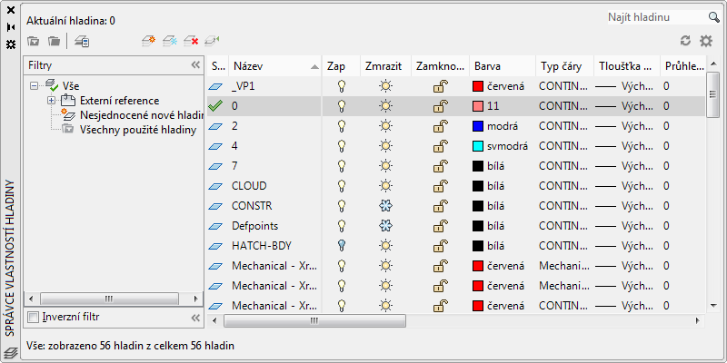

Správce vlastností hladiny
Zobrazuje seznam hladin ve výkresu a jejich vlastnosti.
Můžete přidat, odstranit nebo přejmenovat hladinu, změnit její vlastnosti, nastavit přepsání vlastností ve výřezech rozvržení a přidat popisy hladin. Správce vlastností hladiny obsahuje panel Filtry a panel seznamu hladin. Filtry hladin řídí zobrazení hladin v seznamu hladin a mohou být také použity k provedení změn v několika hladinách současně.
Správce vlastností hladiny je vždy aktualizován a zobrazuje aktuální stav vlastností hladiny a filtr vybraný v aktuálním prostoru: modelovém prostoru, rozvržení výkresového prostoru nebo v modelovém prostoru ve výřezu rozvržení.
Seznam možností
Zobrazí se následující možnosti.

Podokno Filtry
Zobrazí hierarchický seznam filtrů hladin ve výkresu, které řídí hladiny uvedené v seznamu ve Správci vlastností hladin. Nejvyšší uzel Vše zobrazuje seznam všech hladin ve výkresu.
V podokně Filtry můžete provést následující operace:
Další filtry hladin se zobrazí za následujících okolností:

Podokno Seznam hladin
Zobrazuje hladiny a filtry hladin a jejich vlastnosti a popisy.
Pokud je v podokně Filtry vybrán filtr hladiny, zobrazí podokno seznamu hladin pouze hladiny v tomto filtru hladiny. Filtr Vše ve stromovém zobrazení zobrazí všechny hladiny a filtry hladin ve výkresu. Je-li vybrán filtr vlastnosti hladiny a neexistují hladiny odpovídající jeho definici, bude seznam prázdný. Chcete-li upravit vlastnost vybrané hladiny nebo všech hladin ve vybraném filtru, klikněte na ikonu dané vlastnosti. Jestliže je zobrazena u filtru hladiny smíšená ikona nebo “Různé”, vlastnost není stejná u všech hladin ve filtru.
Stav
Označuje typ položky: filtr hladiny, používaná hladina, prázdná hladina nebo aktuální hladina.
