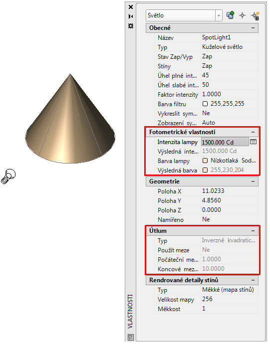

Ve fotometrickém pracovním postupu spadá intenzita aktivního bodu do 50 procent. Aktivní bod standardního osvětlení je na 100 procentech. Při úhlu slabé intenzity kužele spadá intenzita reflektoru na nulu. Další vlastnosti pro bodové světlo jsou dostupné tehdy, je-li systémová proměnná LIGHTINGUNITS pro fotometrické osvětlení nastavena na hodnotu 1 (americké jednotky) nebo 2 (mezinárodní jednotky SI):
Pokud jsou jednotky osvětlení ve výkresu fotometrické, bude vlastnost Typ útlumu zakázána. Fotometrická světla mají pevné převrácené kolmé tlumení. Útlum rozptylu plné intenzity ve vykresleném obrazu se liší od standardního osvětlení, protože používá jiný matematický základ.
Následující obrázek uvádí příklad fotometrické palety vlastností reflektoru a osvětlení se zvýrazněnými fotometrickými vlastnostmi:
