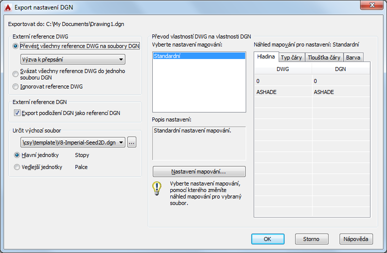

Řídí způsob zpracování objektů při exportu do souboru DGN.
Zobrazí se následující možnosti.
Řídí způsob zpracování externích referencí.
Všechny odkazované soubory DWG včetně vnořených referencí DWG jsou převedeny na soubory DGN. Výsledné soubory DGN používají stejný název souboru jako soubory DWG, ale obsahují příponu souboru .dgn.
Pomocí následující sady voleb můžete rozhodovat, zda se mají či nemají přepisovat referenční soubory DGN
Nadřazený soubor DWG a všechny odkazované soubory DWG jsou sloučeny do jednoho souboru DGN. Odkazované soubory DWG jsou převedeny na buňky jako součást primárního souboru DGN.
Ve výsledném souboru DGN nejsou zahrnuty odkazované soubory DWG.
Řídí, zda jsou podložení DGN v souboru DWG exportována jako reference DGN výsledného souboru DGN.
Je-li tato možnost zaškrtnuta, jsou podložení DGN exportována jako reference DGN společně se základním výkresem. Pokud tato možnost není vybrána, nejsou podložení DGN exportována.
Výkresy, které obsahují podložení DGN vytvořená ve verzi 8, nelze exportovat do výkresu ve formátu DGN vytvořeného ve verzi 7. Reference V8 DGN nelze zobrazit v souboru V7 DGN protože formát souboru V8 DGN není platným souborem předlohy pro výsledný soubor V7 DGN.
Výchozí soubor je u souboru DGN podobný souboru šablony výkresu (DWT), který obsahuje výchozí nastavení a atributy, například pracovní jednotky. Výběr vhodného výchozího souboru DGN (britského, metrického nebo definovaného uživatelem) a převodových jednotek je rozhodující pro převod z formátu DWG na DGN. Výchozí soubor navíc obsahuje nastavení, která nejsou zahrnuta v souboru DWG, a proto jsou odvozena v exportovaném souboru DGN.
Tato nastavení zahrnují pracovní jednotky, rozlišení a také to, zda je soubor 2D nebo 3D.
Vyberte vhodné převodové jednotky pro převod. Výchozí soubor DGN obsahuje pracovní jednotky (britské nebo metrické), které se nazývají hlavní jednotky a vedlejší jednotky. Jedna jednotka DWG je převedena na jednu hlavní jednotku nebo jednu podřazenou jednotku.
Určuje, že jedna jednotka výkresu DWG bude převedena na jednu hlavní jednotku zadaného výchozího souboru DGN.
Určuje, že jedna jednotka výkresu DWG bude převedena na jednu podřazenou jednotku zadaného výchozího souboru DGN.
Určete název výchozího souboru DGN. Při instalaci je k dispozici několik vzorových výchozích souborů.
Zobrazí dialog Vyberte výchozí soubor (dialogy standardního výběru souboru), ve kterém můžete vybrat výchozí soubor DGN.
Podrobné detaily o rozsahu exportu objektů a dalších dat DWG do souborů DGN najdete v Převodové tabulce DGNEXPORT .

Vybírá a spravuje nastavení mapování použitého při aktuálním exportu DGN.
Zobrazí aktuálně definovaná nastavení mapování.
Standardním nastavením je výchozí nastavení mapování, které extrahuje data z exportovaného výkresu a používá automatické mapování hladin DGN, typů čar, tlouštěk čar a barev podle zobrazení v náhledu mapování.
Zobrazuje popis vybraného nastavení mapování.
Otevírá dialog Nastavení mapování DGN, v němž je možno vytvářet nová nastavení mapování a přejmenovávat, upravovat nebo odstraňovat existující nastavení mapování (MAPOVÁNÍDGN).
Zobrazuje výpis všech vlastností jak exportovaného souboru DWG ve sloupci DWG, tak i vybraného nastavení mapování ve sloupci DGN.
