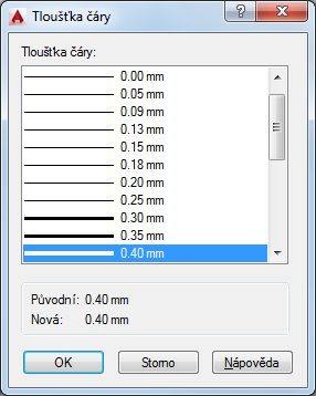

Zobrazí dostupné hodnoty tloušťky čáry.
Přiřadí tloušťku čáry k hladině. Tloušťky čar si můžete libovolně přizpůsobit pomocí Editoru tabulky stylu vykreslování.
Zobrazí se následující možnosti.
Zobrazuje dostupné tloušťky čar. Dostupné tloušťky čar obsahují pevné tloušťky, které jsou běžně používány ve výkresech. Vybráním tloušťky čáry ji použijete.
Zobrazí předchozí tloušťku čáry. Výchozí tloušťka čáry, která je přiřazena při vytvoření hladiny, je VÝCHOZÍ (je vykreslována výchozím nastavením 0,01 palců = 0,25 mm). (Systémová proměnná LWDEFAULT)
Zobrazí novou tloušťku čáry přiřazenou k hladině.
