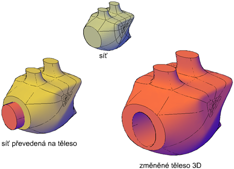

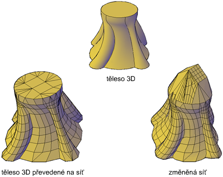

Například lze převést vybrané povrchy, tělesa a původní typy sítě na objekty sítě, abyste mohli využívat výhod funkcí vyhlazení a modelování.
Podobně lze převést sítě na 3D tělesa a povrchy, aby bylo možné provádět úlohy modelování složených objektů, které jsou dostupné pouze pro tyto objekty. Převod je často nabízen jako volba při spuštění aktivit, které jsou dostupné pouze pro tělesa a povrchy.
