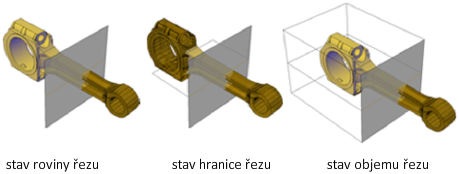

Objekty řezu mohou mít následující stavy zobrazení:
Mezi stavy objektů lze přepínat kliknutím na uzel Nabídka, který se zobrazuje při výběru objektu řezu.
Vlastnosti objektu řezu se mění stejným způsobem jako vlastnosti jakéhokoli jiného objektu aplikace AutoCAD. U každého objektu řezu lze změnit název, hladinu a typ čáry. Lze také změnit barvu a průhlednost indikátoru roviny řezu.
