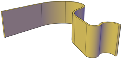

Pomocí stejných postupů, jaké používáte k vytváření křivek, vytvořte objekt polytělesa.
Příkaz POLYTĚLESO umožňuje rychlé kreslení 3D zdí. Polytěleso se podobá vytažené široké křivce. Polytělesa lze kreslit podobně jako křivky, pomocí přímých a zakřivených segmentů. Na rozdíl od vysunutých křivek, které při vysunutí ztrácí vlastnosti šířky, si polytělesa zachovávají šířku segmentů úsečky.
Objekty, například úsečky, 2D křivky, oblouky nebo kružnice, lze převést na těleso.
Polytělesa se na paletě Vlastnosti zobrazují jako tažená tělesa.
