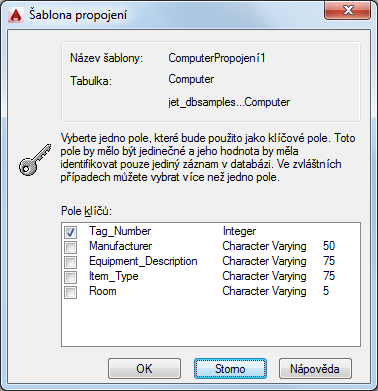

Ve správci dbConnect klikněte pravým tlačítkem na zdroj dat a zvolte položku Nová šablona spojení.
Zadejte název šablony spojení a klikněte na tlačítko Pokračovat.
Vyberte jedno nebo více klíčových polí kliknutím na jejich zatržítka.
Upozornění:
Výběr velkého počtu klíčových polí může negativně ovlivnit výkon operací Vybrat spojení a dalších operací spojení.
Kliknutím na tlačítko OK vytvořte šablonu spojení.
