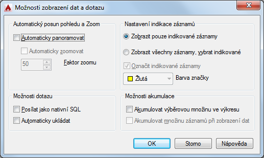

Program lze nastavit tak, aby automaticky vybral spojené grafické objekty ve výkresu, když jsou v okně Zobrazení dat vybrány další záznamy. Naopak můžete program nastavit tak, aby vybral spojené databázové záznamy, když jsou ve výkresu vybrány další grafické objekty. Aktivní může být pouze jeden z obou zobrazovacích režimů.
Nyní můžete pomocí dialogu Možnosti zobrazení dat a dotazu nastavit množství voleb zobrazení, ovlivňujících zobrazení spojených záznamů a spojených grafických objektů při výběru odpovídající spojené položky.
Volba Automaticky panoramovat automaticky posune zobrazení výkresu tak, aby byly vidět objekty asociované s aktuální výběrovou množinou záznamů v okně Zobrazení dat. Pokud v okně Zobrazení dat vyberete více záznamů, funkce AutoPan nemusí být schopná zobrazit všechny objekty v okně výkresu bez toho, že by změnila aktuální měřítko zobrazení. Tento problém můžete vyřešit tím, že pro režim AutoPan nastavíte takové měřítko zobrazení, aby všechny připojené objekty asociované s aktuální sadou záznamů mohly být zobrazeny.
Volba Automaticky zoomovat automaticky přiblíží nebo oddálí výkres tak, že se zobrazí všechny objekty asociované s aktuální množinou záznamů. Je nutné zadat měřítko zobrazení, které nastaví velikost rozsahu příslušné množiny objektů na definovanou procentuální část kreslicí plochy. Je možné použít hodnoty od 20 do 90 procent, přičemž výchozí hodnota je 50 procent. Hodnota 50 procent znamená, že výška rozsahu je 50 procent výšky kreslicí plochy nebo šířka rozsahu je 50 procent šířky kreslicí plochy – podle toho, která míra je menší.
Popis všech dostupných možností najdete pod příkazem DBCONNECT v tématu Dialog Možnosti zobrazení dat a dotazu v Referenční příručce.
