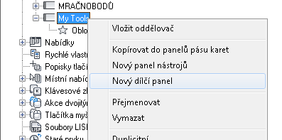

  1. Na kartě Vlastní v podokně Uživatelské úpravy: <název souboru> klikněte na znaménko plus (+) vedle uzlu Panely nástrojů. Tento uzel se rozbalí.

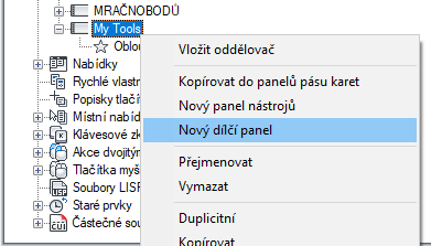

  2. Klikněte pravým tlačítkem myši na panel nástrojů, do kterého chcete přidat dílčí panel nástrojů. Klikněte na položku Nový dílčí panel.
    Bude vytvořen nový panel nástrojů (s názvem Panel nástrojů 1) a do dolní části vybraného panelu nástrojů bude vložen nový dílčí panel, který bude na vytvořený panel nástrojů odkazovat.

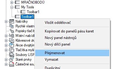

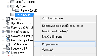

  3. Klikněte pravým tlačítkem myši na panel nástrojů s názvem Panel nástrojů 1, nikoli na dílčí panel nástrojů. Klikněte na příkaz Přejmenovat a zadejte nový název.
    Poznámka: Přejmenováním panelu nástrojů se nezmění název dílčího panelu. Chcete-li, aby referenční i dílčí panely nástrojů měly stejný název, musíte vybrat dílčí panel nástrojů a přejmenovat jej zvlášť.

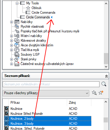

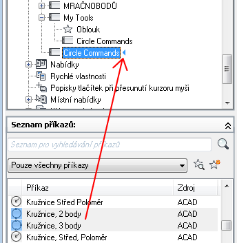

  4. V podokně Seznam příkazů přetáhněte příkaz, který chcete přidat na dílčí panel nástrojů, do podokna Uživatelské úpravy <název souboru>.
  5. Klikněte na tlačítko Použít.
