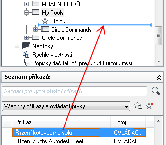

Přidání ovládacího prvku
  1. Na kartě Vlastní v podokně Uživatelské úpravy: <název souboru> klikněte na znaménko plus (+) vedle uzlu Panely nástrojů. Tento uzel se rozbalí.
  2. Klikněte na tlačítko plus (+) vedle panelu nástrojů, do kterého chcete přidat ovládací prvek.
  3. V podokně Seznam příkazů vyberte v rozevíracím seznamu Kategorie položku Ovládací prvky panelu nástrojů.
    V podokně Seznam příkazů se zobrazí pouze seznam ovládacích prvků panelu nástrojů.
  4. V podokně Seznam příkazů přetáhněte ovládací prvek na panel nástrojů, do kterého jej chcete přidat, v podokně Uživatelské úpravy: <název souboru>.
    Tip: Můžete také přetáhnout ovládací prvek z podokna Seznam příkazů do náhledu panelu nástrojů v podokně Náhled panelu nástrojů.
  5. Klikněte na tlačítko Použít.

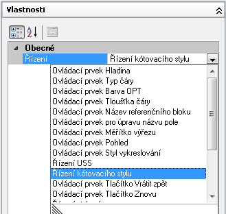

Přepnutí ovládacího prvku na panelu nástrojů
  2. Klikněte na znaménko plus (+) vedle panelu nástrojů, na kterém chcete ovládací prvek zaměnit.
  3. Klikněte na ovládací prvek na panelu nástrojů.
  4. V podokně Vlastnosti zobrazte kliknutím na šipku dolů v poli Ovládací prvek seznam všech dostupných ovládacích prvků panelu nástrojů.
  5. Vyberte ovládací prvek panelu nástrojů, kterým má být původní ovládací prvek nahrazen.
  6. Klikněte na tlačítko Použít.

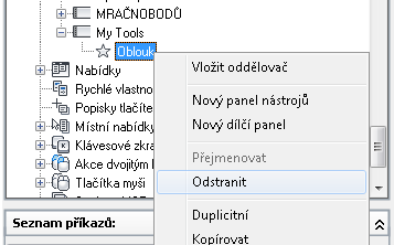

Odebrání příkazu nebo ovládacího prvku
  2. Klikněte na znaménko plus (+) vedle panelu nástrojů, který obsahuje příkaz nebo ovládací prvek, který chcete odebrat.
  3. Klikněte pravým tlačítkem myši na příkaz nebo ovládací prvek, který chcete odebrat. Vyberte položku Odstranit.
    Tip: Příkaz nebo ovládací prvek můžete také odebrat v podokně Náhled panelu nástrojů přetažením příkazu nebo ovládacího prvku mimo náhled.
  4. Klikněte na tlačítko Použít.

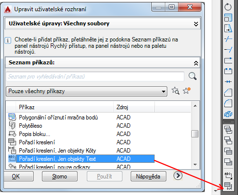

Přidání příkazu na panel nástrojů v okně aplikace
  1. Kliknutím pravým tlačítkem na tlačítko panelu nástrojů zobrazte panel nástrojů, na kterých chcete přidat příkaz. Klikněte na název panelu nástrojů, který chcete zobrazit.
  2. Klikněte pravým tlačítkem na libovolné tlačítko na panelu nástrojů. Klikněte na Vlastní.
  3. Na kartě Vlastní v podokně Seznam příkazů přetáhněte příkaz, který chcete přidat, na panel nástrojů v okně aplikace.
    Umístění přidávaného příkazu lze řídit pomocí vizuálního indikátoru.
  4. V editoru Upravit uživatelské rozhraní (CUI) klikněte na tlačítko Použít.
