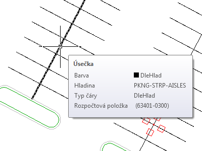

Přiřazení rozpočtové položky k lineárním objektům
  1. Otevřete soubor Quantities-2.dwg, který se nachází ve složce výkresů výukových programů.
    Tento výkres obsahuje staveniště obchodních prostor, které se skládá z průmětu budovy, parkoviště a přístupové komunikace.
  2. Na příkazovém řádku zadejte příkaz QSELECT.
  3. Klepnutím na tlačítko OK potvrdíte, že objekty nebyly vybrány.
  4. V dialogovém okně Rychle vybrat zadejte následující parametry:
    • Použít na: Celý výkres
    • Typ objektu: Čára
    • Vlastnosti: Hladina
    • Operátor: = Rovnítko
    • Hodnota: PKNG-STRP-AISLES
    • Jak použít: Zahrnout do nové množiny výběru.
    • Přidat k aktuální výběrové množině: Zaškrtnuto
  5. Klepněte na tlačítko OK.
  6. Stisknutím klávesy Enter se vrátíte do dialogového okna Rychle vybrat.
  7. Chcete-li vybrat hladinu PKNG-STRP-STALLS, zopakujte kroky 2 až 4.
    Ve výkresu jsou vybrány všechny čáry parkovacích míst na parkovišti.
  8. Klikněte na kartu Analyzovat panel Výkopy/Násypy Správce Rozpočtu.
  9. V pohledu Správce rozpočtových položek klikněte na položku .
    Tip:
    Také můžete kliknout pravým tlačítkem myši na rozpočtovou položku a kliknout na příkaz Přiřadit rozpočtovou položku.
  10. V kategorii Oblíbené vyberte ID rozpočtové položky 63401-0300.
  11. Stiskněte klávesu Enter.
  12. Podržte kurzor nad jednou z linií na parkovišti.
    V nápovědě se zobrazí popis rozpočtové položky a ID přidělené příslušnému objektu.

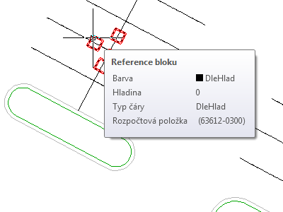

Přiřazení rozpočtové položky k blokům AutoCAD
  1. Ve výkresu vyberte jeden z bloků, který představuje světla na parkovišti.
  2. Klepněte pravým tlačítkem myši. Klepněte na příkaz Vybrat podobné.
    Budou vybrány všechny bloky světel.
  3. Klepněte na tlačítko .
  4. V kategorii Oblíbené vyberte ID rozpočtové položky 63612-0300.
  5. Stiskněte klávesu Enter.
  6. Podržte kurzor nad jedním z bloků.
    V nápovědě se zobrazí popis a ID jednotlivých rozpočtových položek, které byly přiřazeny k příslušnému bloku.

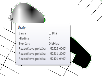

Přiřazení více kódů rozpočtových položek k uzavřené oblasti
  1. V pohledu Správce rozpočtových položek klikněte na položku .
  2. V kategorii Oblíbené vyberte následující rozpočtové položky:
    • 62401-0400
    • 62511-2000
    • 62525-0000
    Tip:
    Chcete-li vybrat několik položek, podržte stisknutou klávesu Ctrl a potom klikněte na jednotlivé položky.
  3. Stiskněte klávesu Enter.
  4. Na příkazovém řádku zadejte příkaz O.
    Tato akce aktivuje režim výběru objektu, ve kterém vyberete obrys uzavřeného objektu, který je protikladem k bodu uvnitř objektu. Protože jsou některé ostrůvky na parkovišti dále rozdělené potrubím, můžete použít režim výběru objektů k přiřazení kódů rozpočtových položek k celému objektu, nikoli jen k uzavřené ploše, kterou vyberete.
    Tip:
    Chcete-li tuto akci provést rychleji, uzavřený polygon před výběrem přibližte.
  5. Ve výkresu klikněte na zelenou hranici ostrůvku na parkovišti.
    Na ostrůvku parkoviště se zobrazí pevný šrafovací vzor. Slouží k označení, že byly u oblasti použity rozpočtové položky.
  6. Vyberte několik dalších ostrůvků.
  7. Příkaz ukončete stisknutím klávesy Enter.
  8. Podržte kurzor nad jedním ostrůvkem na parkovišti.
    V nápovědě se zobrazí popis a ID jednotlivých rozpočtových položek, které byly přiřazeny k příslušné oblasti.
